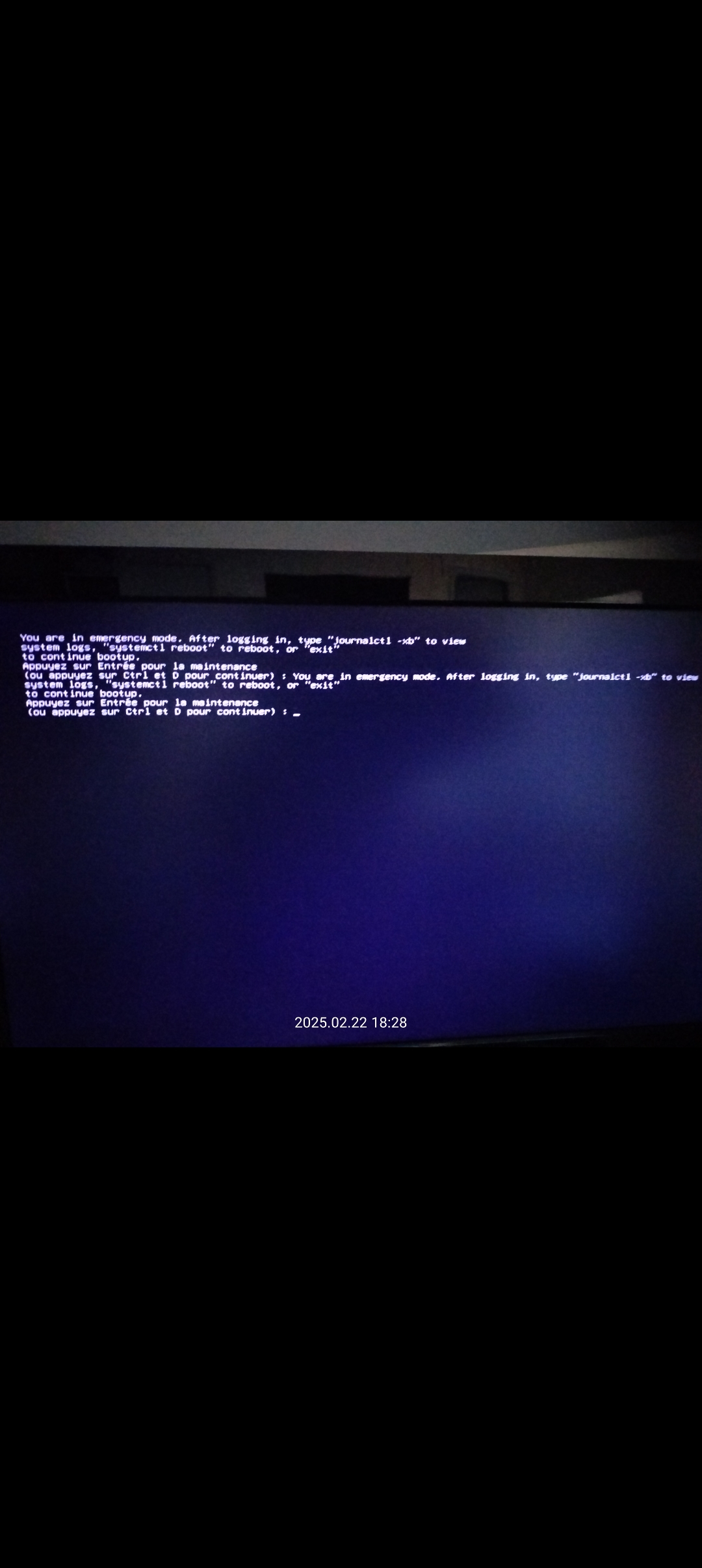

Bon j'ai du faire une mauvaise manipulation.
Maintenant j ai écran noir.
J ai voulu changer mon disque "documents 2" de fat a NTFS via l application "disque".
Et là écran noir....

Voilà le message au démarrage.

Messages : 11874
Re: linux mint 22.1 telechargement de piece jointe gmail toujours en echec
arghlub a écrit : sam. 22 févr. 2025 11:20 On va essayer de biaiser ...
Passe en root :
sudo -i
Le prompt (message d'invite) du terminal devrait changer en «root@corberan-Aspire-TC-605:~$».
Et refais les commandes (sans le «sudo») :
chown -R corberan:corberan /media/Documents2
chmod -R 750 /media/Documents2
fais les commandes sans le "sudo" ...
