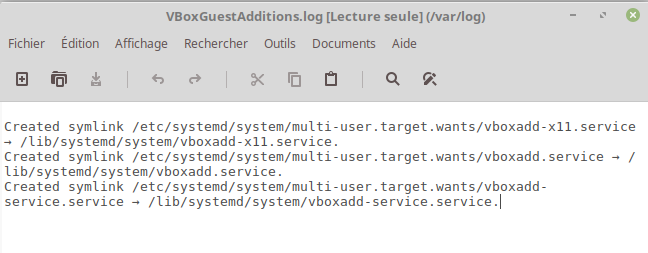

Puis il t'es demandé de voir ce qui se passe dans /var/log/vboxadd-install.log, tu n'as rien remarqué de particulier ?
Si ça peut t'aider, je viens d'ajouter une VM LMDE3 dans Mint Cinnamon 19.1 que j'ai récupérée depuis mon autre pc sous Mint 18.3.
Il y a ça dans le fichier (pas pu faire autrement pour les balises code) :

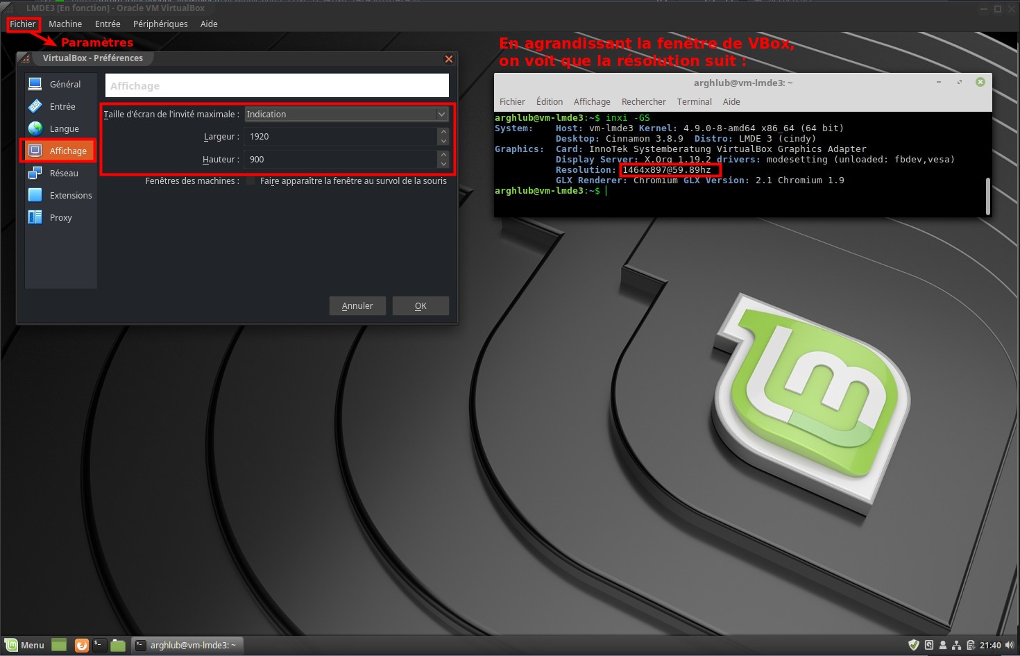

Messages : 7694
Re: résolution max a 1024x768 sur une VM LMDE3 dans un hôte LMDE2 virtualbox
Message par arghlub » mer. 6 févr. 2019 21:49
Salut Alain ;)
Après avoir installé les "guest-additions", as- tu essayé de configurer VBox via le menu «Fichier>Paramètres» (avec la VM LMDE3 lancée) ?
Dans la fenêtre qui s'ouvre, dans l'onglet «Affichage», pour «Taille d'écran de l'invité maximale» enlève «Automatique» et mets «Aucune» ou «Indication».
Ensuite l'affichage de LMDE3 devrait s'adapter à la taille de la fenêtre de virtualBox.
En tout cas chez moi ça marche :
