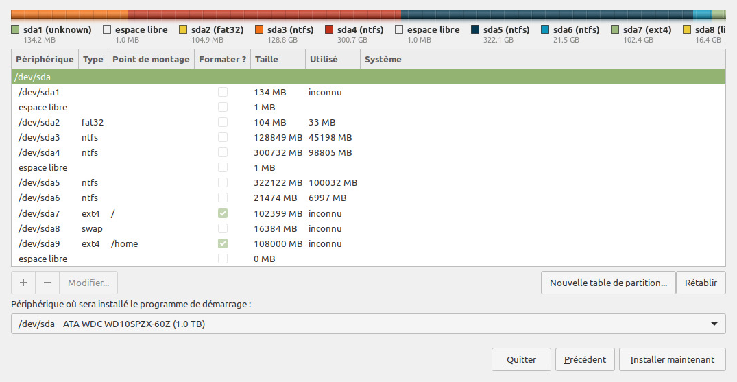

Suite à un précédent poste qui portait le sujet "Cinnamon sur clé USB : performances", j'ai opté pour une alternatives après vos différents conseils / remarques, l'alternative était de procéder à une installation sur un disque dur à la place d'une installation sur clé usb de 64 GB qui souffrait de performances médiocres.
J'ai donc reçu le nouveau disque dur et ai cloné l'ancien dans le nouveau avec Acronis True Image, cependant, je crois que Acronis True Image a fait la conversion du nouveau disque en GPT , et c'est peut-être l'origine du problème que je vous soumets ci-dessous. :cry:
En effet, lors de l'installation de Linux Mint 19.2 Tina - Cinnamon via un iso sur une clé USB, et après avoir précisé les partitions /, swap et /home, j'ai eu le message d'erreur suivant :
The partition table format in use on your disks normally requires you to create a separate partition for boot loader code. This partition should be marked for use as a "Reserved BIOS boot area" and should be at least 1 MB in size. Note that this is not the same as a partition mounted on /boot.
If you do not go back to the partitioning menu and correct this error, boot loader installation may fail later, although it may still be possible to install the boot loader to a partition.

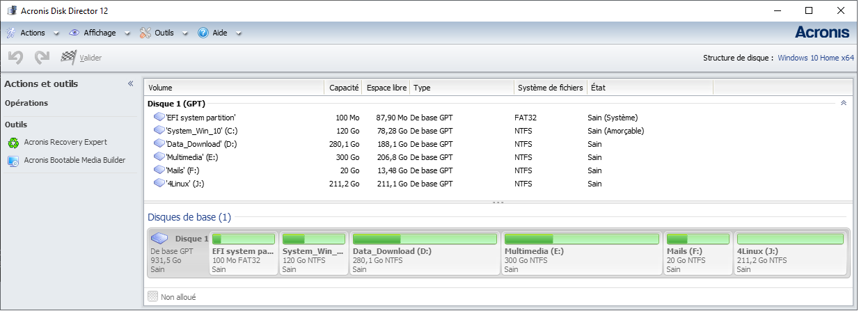

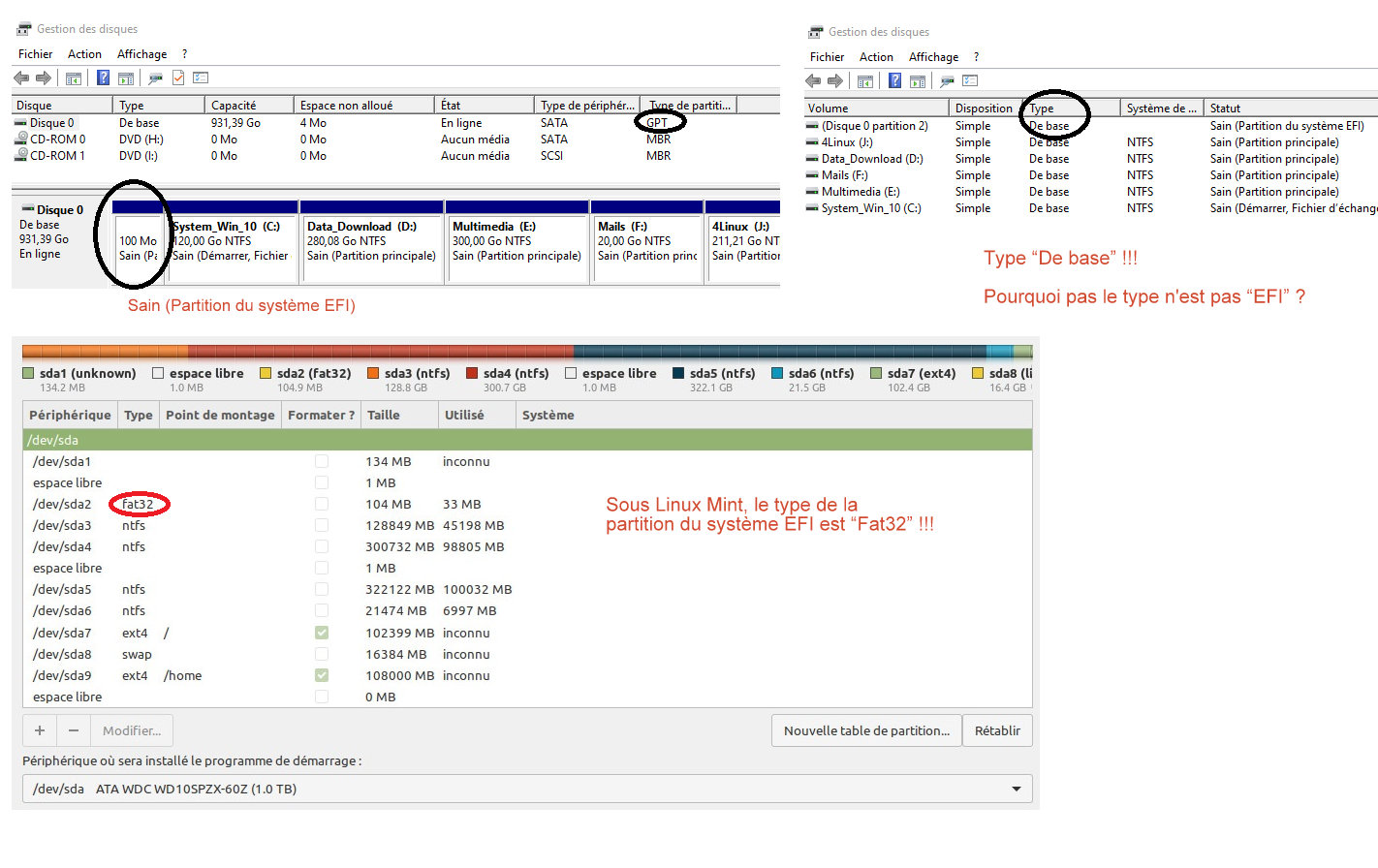

Bien sûr, j'ai arrêté l'installation et pris une capture de l'écran des partitions (sous Mint) ainsi qu'une capture d’écran de ces mêmes partitions mais cette fois-ci avec Acronis Disk Director 12.

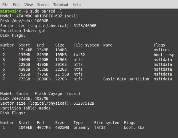

J'ai également exécuté la commande parted -l, une capture d'écran du output est également en pièce jointe.
Pourriez-vous m'aider car je suis "dépassé par les événements". :roll:
Par avance, merci.
Pur

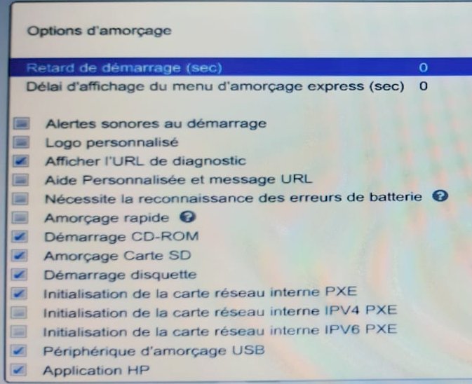

Complément :

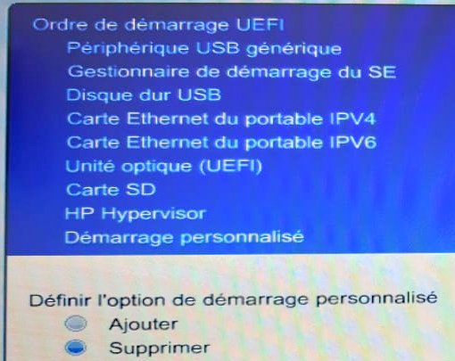

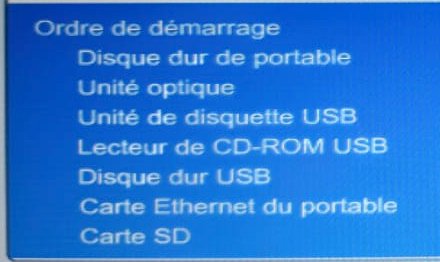

J'ai fait quelques photos de l'état des options d'amorçage telles qu'elles sont positionnées dans mon Bios, peut-être que cela peut aider ceux qui souhaitent m'apporter leur aide.
Merci par avance
Pur

Les retours de terminal se font par balises code (plus lisible) et non par copie d’écran.
Merci !

Voilà ;)
mint@mint:~$ sudo parted -l
Model: ATA WDC WD10SPZX-60Z (scsi)
Disk /dev/sda: 1000GB
Sector size (logical/physical): 512B/4096B
Partition Table: gpt
Disk Flags:
Number  Start   End     Size    File system  Name                  Flags
 1      17.4kB  134MB   134MB                                      msftres
 2      135MB   240MB   105MB   fat32                              boot, esp
 3      240MB   129GB   129GB   ntfs                               msftdata
 4      129GB   430GB   301GB   ntfs                               msftdata
 5      430GB   752GB   322GB   ntfs                               msftdata
 6      752GB   773GB   21.5GB  ntfs                               msftdata
 7      773GB   1000GB  227GB   ntfs         Basic data partition  msftdata
Model: Corsair Flash Voyager (scsi)
Disk /dev/sdb: 4027MB
Sector size (logical/physical): 512B/512B
Partition Table: msdos
Disk Flags:
Number  Start   End     Size    Type     File system  Flags
 1      1049kB  4027MB  4025MB  primary  fat32        boot, lba

Mon ordinateur est en Mode UEFI.
Le type de partitionnement de mon disque dur est GPT.
Sous Windows 10, la 1ère partition est étiquetée : Sain (Partition du système EFI) mais son type est "De base"
mais cette même partition vue dans Linux Mint a un type "fat32". Ne devait-elle pas avoir le type "EFI" ?
Pourriez-vous m'expliquer ?

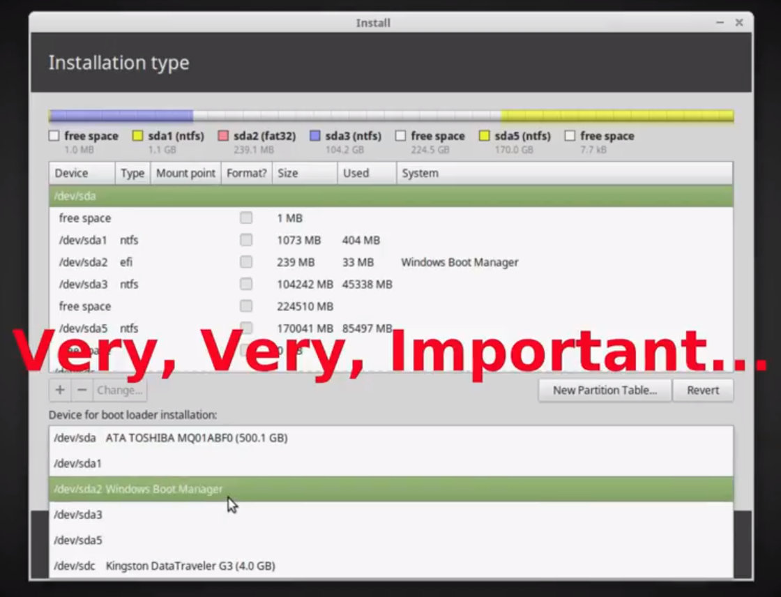

J'ai vu sur un tuto quelqu'un qui expliquait comment installer Linux Mint à côté de Windows 10 avec une configuration UEFI...
Ce qui est bizarre est que sous Linux Mint il voyait sa partition de boot avec le type efi et avait également de façon explicite : Windows Boot Manager, pas moi :x
Il expliquait que dans cette configuration, il est important est de positionner le "Device for boot loader installations" sur cette ligne"Windows Boot Manager".
J'ai inséré une capture d'écran de ce tuto dont l'URL est : https://www.youtube.com/watch?v=g2uLnyzEVKg

Malheureusement je ne comprends rien a ton problème et je ne suis pas le seul. J'interviens surtout pour que tu ne crois pas qu'on s'en désintéresse.
Pour t'aider, je te dirai juste que tu te mélanges grave les pinceaux avec les différents outils
que tu utilises.
Les noms sont différents entre Linux et Windows, ce qui ajoute à ta confusion.
Par exemple: tu confonds "type de table de partition (GPT, MBR..)" avec type de partitionnement
de la partition ,déclaré au formatage (ntfs, fat32 ext4....)
Ta confusion vient du fait que tu utilises de outils différents qui noment les choses différemment.
Par exemple rien que le nom des partitions(sda1, sda2,... chez linux ou c, d,... chez windows)
Vu que tu poses la question sur un forum linux (vu le problème, tu aurais tout aussi bien pu la poser sur un forum windows), tu devrais te contenter d'utiliser les outils linux.
je ne sais pas c'est qu'est le type "de base" sur l'outil windows, ni pourquoi sur ton outil windows
linux apparait sur un systeme de partitionement ntfs. Et éffectivement ce que tu appelles le
le "system EFI" est et doit être sur une partition en fat32. Et oui aussi, le boot loader, il faut a l'installation le mettre sur cette partition.
