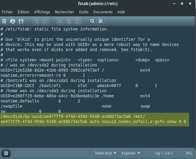

J’ai fait les réglages pour la Trim et le Noop enregistré dans etc/fstab et mis /tmp en tmpfs.

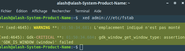

L’installation terminée, j’ai utlisé Gnome Disk pour monter séparément le HDD 1To resté libre pour sauvegarder toutes mes données gardées sur 1 disque externe qui commence à faire des caprices. L’opération s’étant bien déroulée, par sécurité je suis retourné dans le etc/fstab pour voir si tout est Ok, mais après enregistrement et fermeture du fichier, je remarque dans le terminal un « Warning ». Aujourd ‘hui l’ordi fonctionne parfaitement mais pour le long terme je me demande si je n’ai pas fait une erreur et si tous mes réglages ont bien été enregistrés. Un expert parmi vous pourrait me conseiller ? Je joins des capturesd’écran du etc/fstab et du terminal faites après la fermeture du fichier.

Préconisation de présentation : plutôt que de faire une capture d'écran du terminal, faire un copier de celui-ci et le coller dans le message entre les balises "code", c'est plus simple pour toi, plus facile à lire pour les autres ;)
Pour l'utilisation des balises, voir tuto barre d'outils des messages.
Idem pour la capture que tu as faite de l'éditeur de texte xed, tu aurais plutôt du nous donner le résultat de la commande :
cat /etc/fstab
De plus, pour que l'on connaisse le format de ta partition (EXT4 ou NTFS), tu devrais aussi nous donner le retour de cette commande :
sudo blkid -o list
[EDIT] ne te préoccupes pas du "warning" apparaissant dans le terminal, c'est normal.

je tente l'opération avec les balises pour la 1ère fois, j'espère que cela sera plus lisible. Sinon pour le Warning, me voilà rassurer.
alash@alash-System-Product-Name:~$ cat /etc/fstab
# / was on /dev/sda2 during installation
UUID=712e5280-8d2e-41b6-8995-3982caf473ef /               ext4    noatime,errors=remount-ro 0       1
# /boot/efi was on /dev/sda1 during installation
UUID=C1BB-CDC5  /boot/efi       vfat    umask=0077      0       1
# /home was on /dev/sda3 during installation
UUID=e268ff19-8ebe-485a-a4cc-9a3beda01c3e /home           ext4    noatime,defaults        0       2
/swapfile                                 none            swap    sw              0       0
/dev/disk/by-uuid/ae477ff9-4f4d-459d-9348-ac66b73ac5ab /mnt/ae477ff9-4f4d-459d-9348-ac66b73ac5ab auto nosuid,nodev,nofail,x-gvfs-show 0 0

Ton /etc/fstab est très bien.
Tu aurais pu plutôt monter ta partition dans /media/alash/Autre_disque pour que cela soit plus "ergonomique" mais cela peut aussi se faire comme tu l'as fait dans le répertoire /mnt.
Pour identifier la partition tu aurais pu mettre "UUID=ae477ff9-4f4d-459d-9348-ac66b73ac5ab" plutôt que "/dev/disk/by-uuid/ae477ff9-4f4d-459d-9348-ac66b73ac5ab" mais c'est synonyme donc pas de souci.
Tu aurais pu aussi préciser le format du disque "ext4" plutôt que de mettre "auto" mais ce n'est pas grave aussi.
Donc tout ça pour dire, je ne vois pas de souci dans ton fstab.
