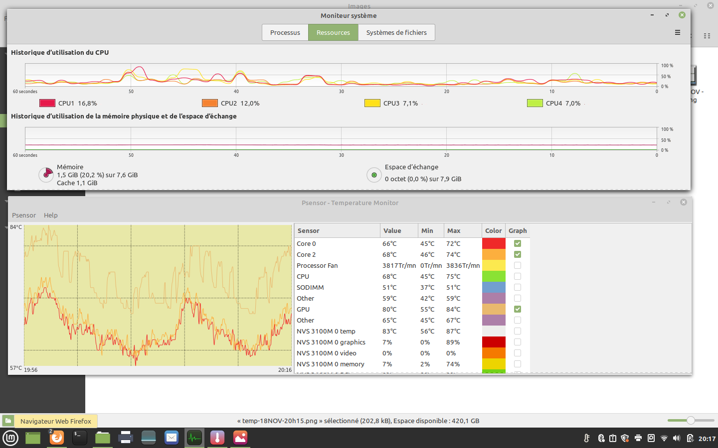

Je commence à suivre l'évolution des température à l'aide de Psensor...
- le le ventilo régule "bien" la température du processeur.
- puis au bout d'un certain nombre de cycles de régul / de charge de travail / de temps...
les courbes s'envolent et passé un certain stade : elle ne retombent plus...
image ci-dessous... pour une régul qui fonctionne :
Si vous avez des pistes : merci de votre aide.

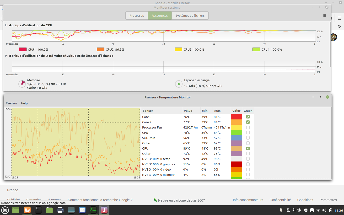

MAIS : lorsque mon PC à ramé ce soir :
J'ai étudié les températures et la charge processeur : et à ma grande surprise : le PC ramait : mais sans chauffer.
Il faudrait peut être que je change le titre du post par : PC qui rame (mais sans trop chauffer)
On voit sur la capture d'écran ci-dessous que les températures sont bonnes : mais tous les coeurs sont chargé à 100%
(et j'avais lancé très peu d'applications...)
Le PC à tellement ramé, que pour faire cette capture d'écran j'ai mis 15 minutes...
appui sur le bouton "imprim' écran" / attente 3 minutes que la fenêtre s'ouvre / 2 minutes pour taper le nom du fichier lettres par lettres, etc...
La prochaine fois que le PC rame je vais tenter de rechercher les taches qui tournent et prennent des ressources.

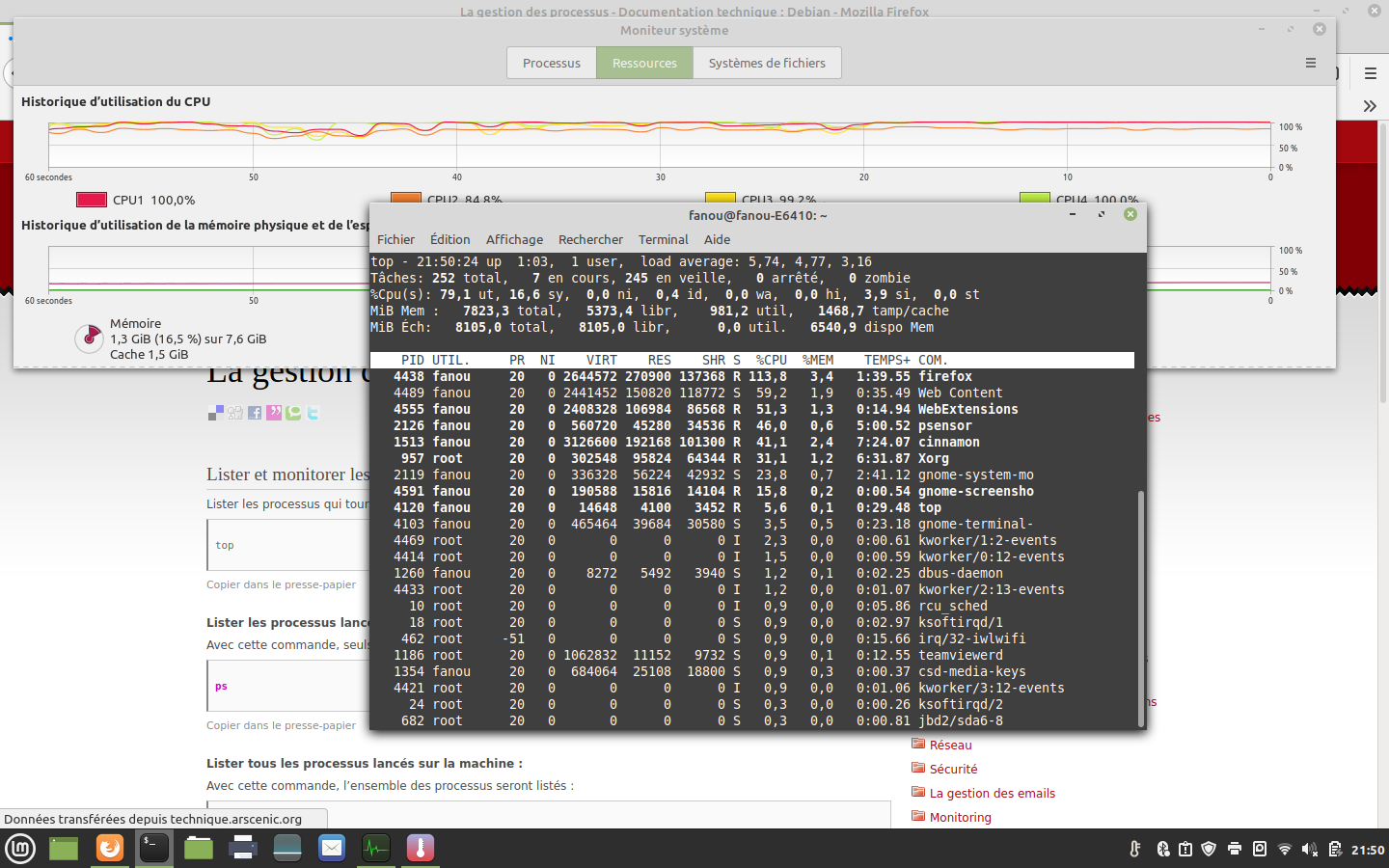

Je sais pas comment faire une copie du terminal, j'ai donc fais une copie d'écran...
Dans l'exemple ci-dessous : on voit que c'est firefox et d'autres taches internet qui prennent toutes les ressources.
Mais lorsque je referme firefox : le PC continu de ramer, et les applications qui prenaient alors en général moins de 20% des ressources
- comme Psensor
- comme CINAMON
en prennent alors plus de 50%
à partir du moment ou le PC rame : phénomène peut être déclenché par FIREFOX, alors il continu de ramer quelque soit l'application lancée qui prend alors plus de % processeur que d'habitude...
là par exemple, je vais poster ce message, car je n'arrive même plus à taper une phrase en moins d'une minute !
et je n'ai plus que Firefox d'ouvert... que je vais fermer et faire une capture d'écran avec TOP...

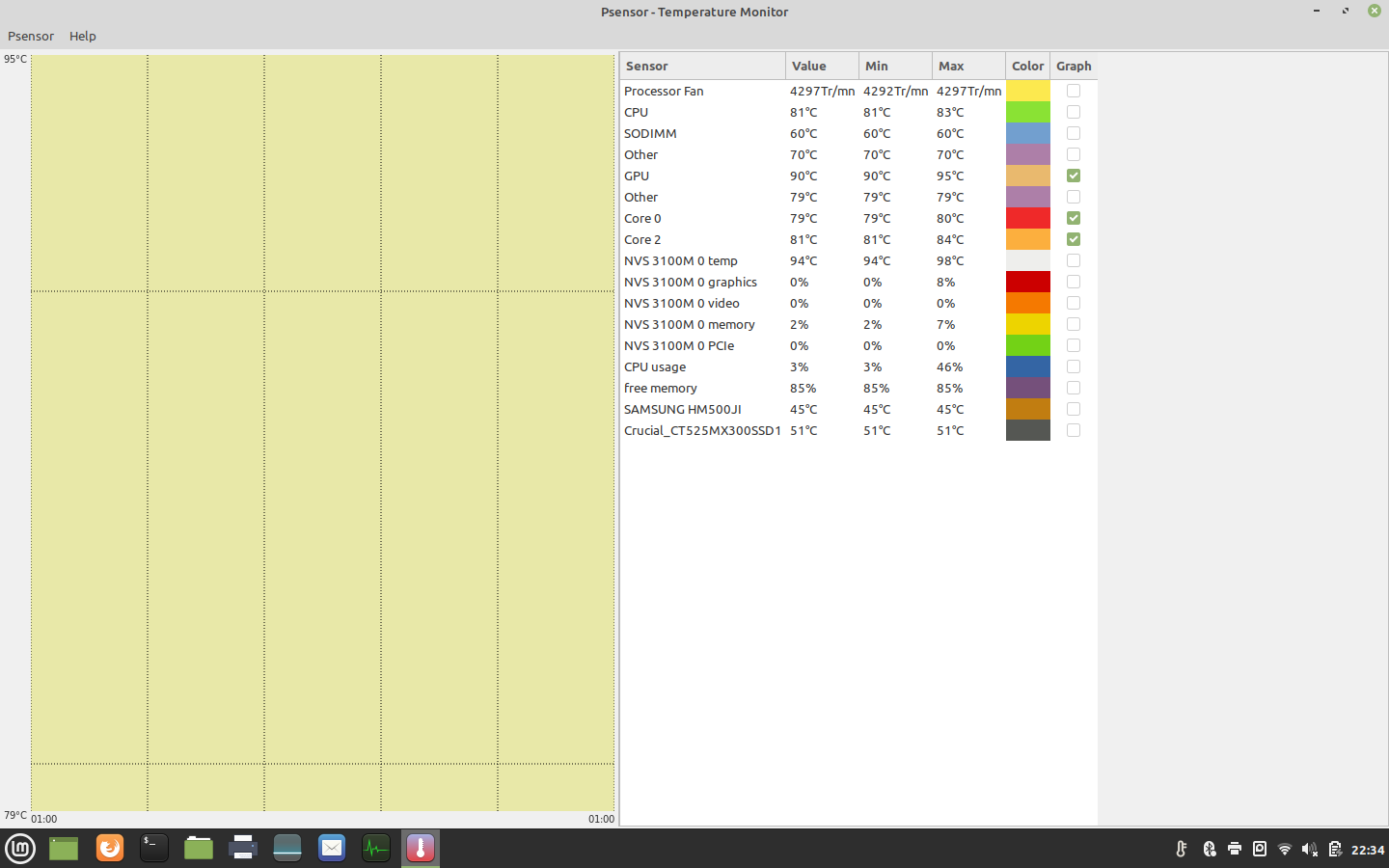

et bien si : ça chauffe et ça chauffe dur ! (je vais pouvoir faire un œuf au plat).
Voici ce qui m'est arrivé hier soir :
J'ai laissé le pc refroidir une ou deux minutes (pas trop pour voir a quelle temp j'étais monté) et j'ai réussi la capture d'écran ci-dessous.
Ce qui m'a induit en erreur dans un précédent post dans lequel je pensais que le PC ne chauffait pas : c'est que :
> lorsque ça se met à monter... ça va très vite... si je ne suis pas attentif aux températures sur Psensor : je le le vois pas venir...
> le ventilo ne s'affole pas (je n'ai pas le PC qui fait un bruit de turbine pour essayer de refroidir...
D'où : j'en reviens à mon premier post : la vitesse du ventilo est elle bien gérée ?
Je démonte le PC ce jour : prochain post avec les photos du refroidisseur pour essayer de détecter une défaillance hard.

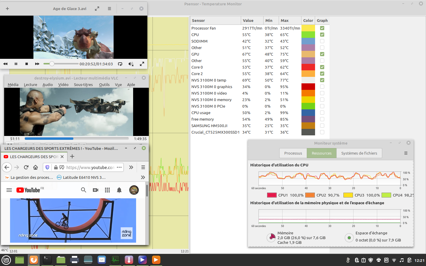

Après le nettoyage :j'ai torturé mon PC pendant plusieurs heures :
ICI : avec 3 vidéos en simultané !
