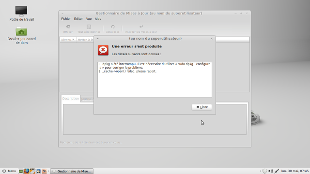

J'ai commencé par vouloir changer la langue. comme ça avait l'air de ramer, j'ai cliqué pour ouvrir la fenêtre des détails pendant la manip. ça a planté l'ordi. j'ai redémarré ctrl alt sup, ça rappelle win98. après redémarrage j'ai commencé par l'icone des mises à jour. une fenêtre me dit de faire une manip sudo mais je ne sais où ça va m'amener...
je fais une capture d'écran pour qu'on m'aide, je crée un nouveau folder pour ranger mes captures, et mes captures sont enregistrées sous le bureau, mon nouveau dossier "captures linux" n'apparait nulle part. je ne comprend rien à l'arborescence sous linux, par rapport à mon xp de la semaine dernière.

c'est laborieux. mon image, je sais la trouver. elle est en vrac sous bureau alors que par deux fois j'ai créé un nouveau répertoire au moment de sa sauvegarde. "create new folder", quand même, je pense savoir ce que fais. :oops:
bon, maintenant je vois que gthumb ne peut rogner une image comme me faisait xnview. résultat, ma capture ne va pas être lisible. je suis à réapprendre des nouveaux softs avec certaines fonctionnalités qui ne marchent pas. par exemple, ma notification de messages thunderbird ne me prévient pas.
les problèmes s'accumulent tellement que je ne sais plus ce que je faisais comme première manip. :lol:

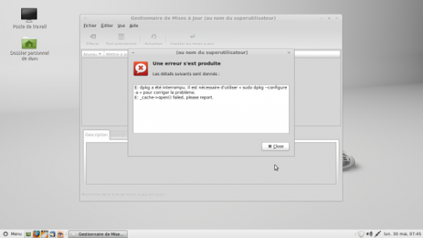

bon, j'envoie quand même, je me doute que même flou vous saurez déchiffrer.

salut, oui tu as un petit souci ouvres un terminal et colle ceci dedans puis Enter.
sudo dpkg --configure -a
ensuite
sudo apt-get update && sudo apt-get dist-upgrade && sudo apt-get autoremove && sudo apt-get autoclean

voilà qui est fait. j'ai ensuite rebooté, puis je suis retourné modifier la langue dans "language support".
mon texte dans firefox n'est plus surligné de rouge. par contre j'ai dû aller dans les préférences de thunderbird pour qu'il passe en français.
