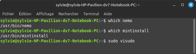

Alors quand même, petite précision, pour en arriver là, j'avais d'abord cherché l'exactitude de mon nom d'utilisateur (avec echo $USER), ensuite, j'avais cherché le chemin exact de l'ouverture du programme dont je voulais déverrouiller l'accés, avec "which" (Tel que c'était magnifiquement décrit dans le tuto de heu-heu, je ne me rappelle plus, ) et enfin j'avais composé la phrase magique que voilà :

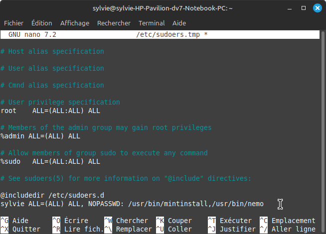

"sylvie ALL=(ALL) ALL, NOPASSWD: /usr/bin/mintinstall,/usr/bin/nemo "
Phrase magique à mettre en dernière ligne après avoir obtenu le résultat de : "sudo visudo"
Alors, du coup, il ne se passe rien (comme l'avait prédit ..... heu-heu, je ne me rapelle toujours pas), mais pour autant, je ne sais pas si je n'ai pas fait une boulette, parce que initiallement, je voulais ne plus avoir besoin de mettre le mot de passe.... et je constate qu'il est toujours indispensable ....... donc je voudrais bien avoir une petite aide pour faire un équivalent de "undo" dans ma cocotte à logiciels, parce que sinon, la sauce ê va tourner vinaigre et là, ce s'ra pas bon du tout :geek: :geek: :geek:

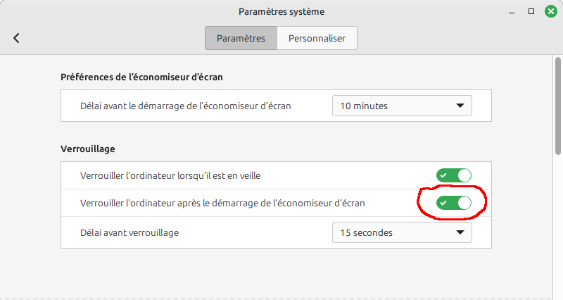

Pour le point 2 par contre c'est tout simple :
- Aller dans les "Paramètres système"
- Sélectionner "Économiseur d'écran"
- Désactiver : "Verrouiller l'ordinateur après le démarrage de l'économiseur d'écran"
Petite remarque : Il ne te sera pas demandé de MdP lors du démarrage de l'économiseur au bout du délai paramétré... Par contre un Ctrl+Alt+L n'est pas un lancement de l'économiseur d'écran, mais un vérouillage de l'écran avec affichage de l'économiseur, donc dans ce cas le MdP te sera demandé !!!
Bonne journée

Tu sais quoi? Je crois bien que ça fonctionne ton truc. Tu peux ouvrir mintinstall et nemo sans mot de passe. Mais comme de toute façon il n'en faut pas :l ...
Je pense que c'est pour d'autres choses que tu ne veux plus avoir à entrer de mot de passe.
Je me permets juste de dire que si sur Linux, on te demande le mot de passe à "touboudchan" :mrgreen: . C'est qu'il y a une raison.
Outre passer, cette demande de mot de passe peut avoir de graves conséquences et peut-être même des conséquences graves (va savoir :l )
SylvieNew a écrit : lun. 21 oct. 2024 20:27 donc je voudrais bien avoir une petite aide pour faire un équivalent de "undo" dans ma cocotte à logiciels, parce que sinon, la sauce ê va tourner vinaigre et là, ce s'ra pas bon du tout :geek: :geek: :geek:
Est-ce que je comprends bien que tu veux revenir en arrière ?
Si c'est le cas:
sudo visudo
Tu effaces la ligne que tu as ajouté
Puis ctrl + o pour enregistrer et enfin ctrl +x pour sortir.
PS: Ne joue pas trop avec visudo, y a péril

cronopc a écrit : lun. 21 oct. 2024 21:15
Merci beau coup Bruno il y avait de l'idée, parce qu'effectivement si déjà je pouvais éviter de retaper le MdP à chaque sortie de veille, çe serait déjà un bon progrès, et dans ce sens, j'avais trouvé un post qui relatait ta "manip" ...... et je l'ai faite ...... et ça ne marchait pas....... parce que je n'avais pas décocher le bon bouton ( :l :l :lol: :lol: :lol: :l :l ) Bah oui, vous pouvez rigoler ....!
