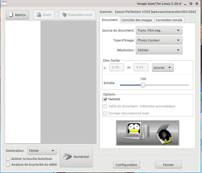

, je viens de récupérer mon scanner.
J'ai suivi la procédure d'installation proposée par @yann44.
Le scanner est reconnu, le logiciel est installé mais pas présent dans le menu Graphique, j'ai créé un lanceur pour l'activé.
pas de problème à ce niveau, je peux sélectionner le scan de négatifs couleurs pour une restitution de positifs couleurs.

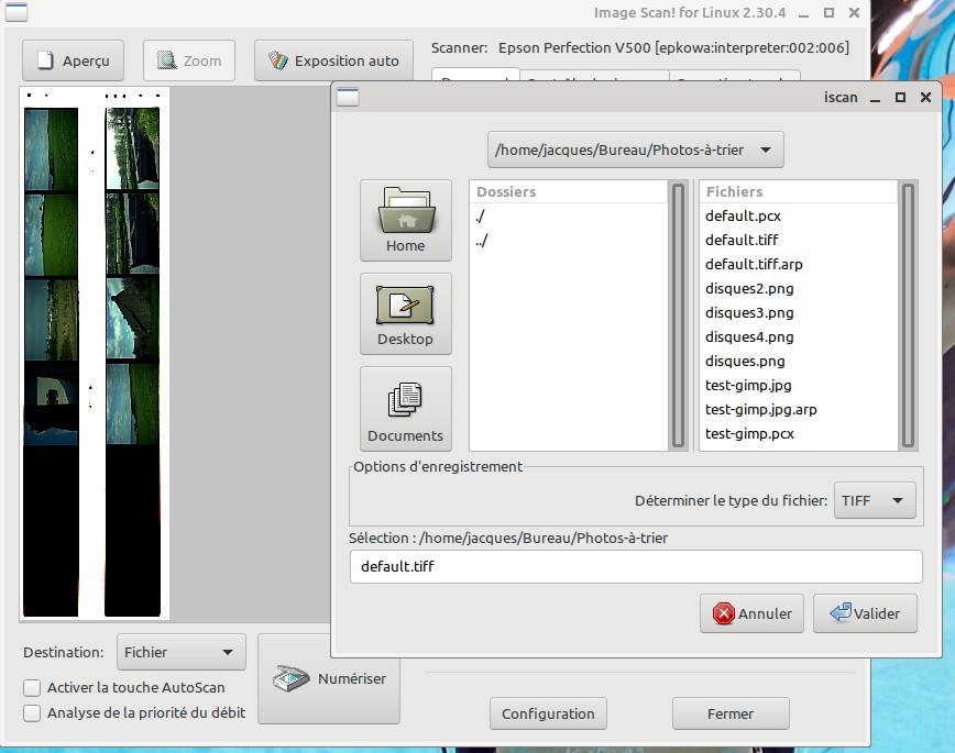

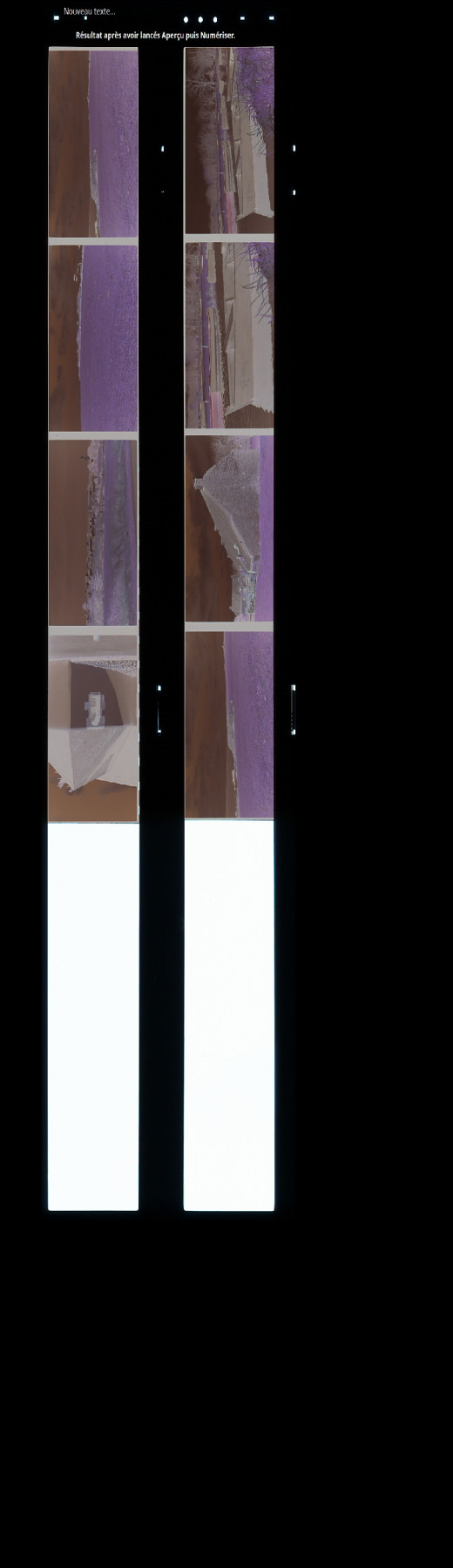

J'ai bien une restitution en positif de mes négatifs quand je demande l'Aperçu, mais quand je demande de Numériser j'ai ce résultat :
Le résultat obtenu correspond plus à une planche contact de négatifs!
Sous Windows 10 tout fonctionne correctement et dans la même configuration, j'ai bien 8 négatifs scannés et convertis en 8 photos.
J'ai fait un test avec Vuescan sous Linux et cela fonctionne.
Est-ce un problème spécifique au modèle de scanner / version du logiciel ?
Je précise que j'ai bien téléchargé le pilote adapté à ce scanner.
Si parmi la communauté se trouvait un utilisateur ayant résolu ce problème, je serais ravi de recueillir ses précieux conseils.
