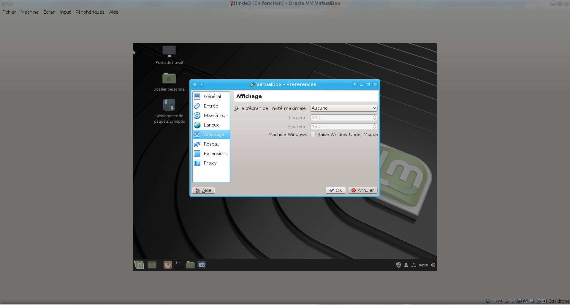

arghlub a écrit : mer. 6 févr. 2019 21:49 Après avoir installé les "guest-additions"
Je ne peux pas! :? Voir les posts précédents, c'est d'ailleurs ça que je mets en cause (à tord, peut être?) pour mon problème de résolution.
arghlub a écrit : mer. 6 févr. 2019 21:49 as- tu essayé de configurer VBox via le menu «Fichier>Paramètres» (avec la VM LMDE3 lancée) ?
Dans la fenêtre qui s'ouvre, dans l'onglet «Affichage», pour «Taille d'écran de l'invité maximale» enlève «Automatique» et mets «Aucune» ou «Indication».
Oui fait dès le départ, j'ai mis sur «Aucune», mais fait l’essai aussi avec «Indication» et plusieurs résolutions, ça change bien
dans les autres VM, mais pas dans la LMDE3 qui reste farouchement en 1024x768.

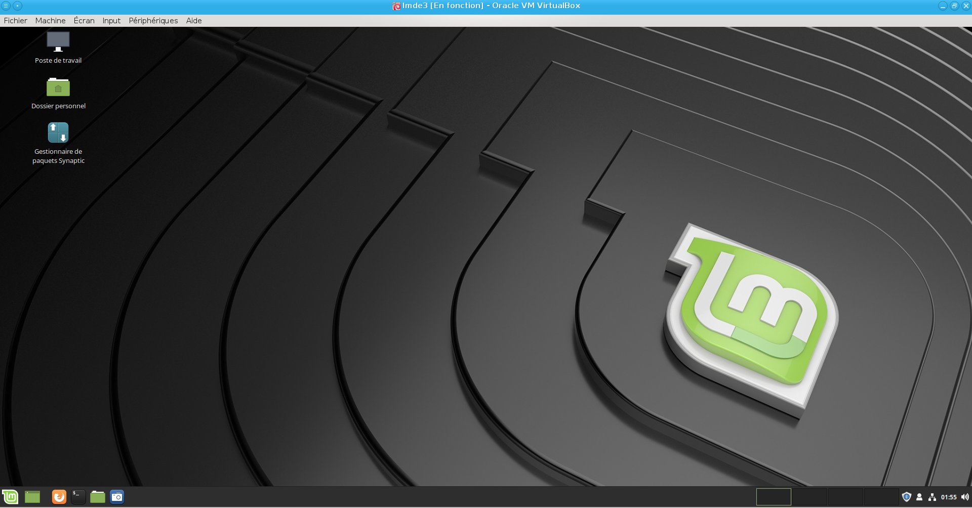

D'abord la bonne nouvelle :D :
C'est mieux, non? :D

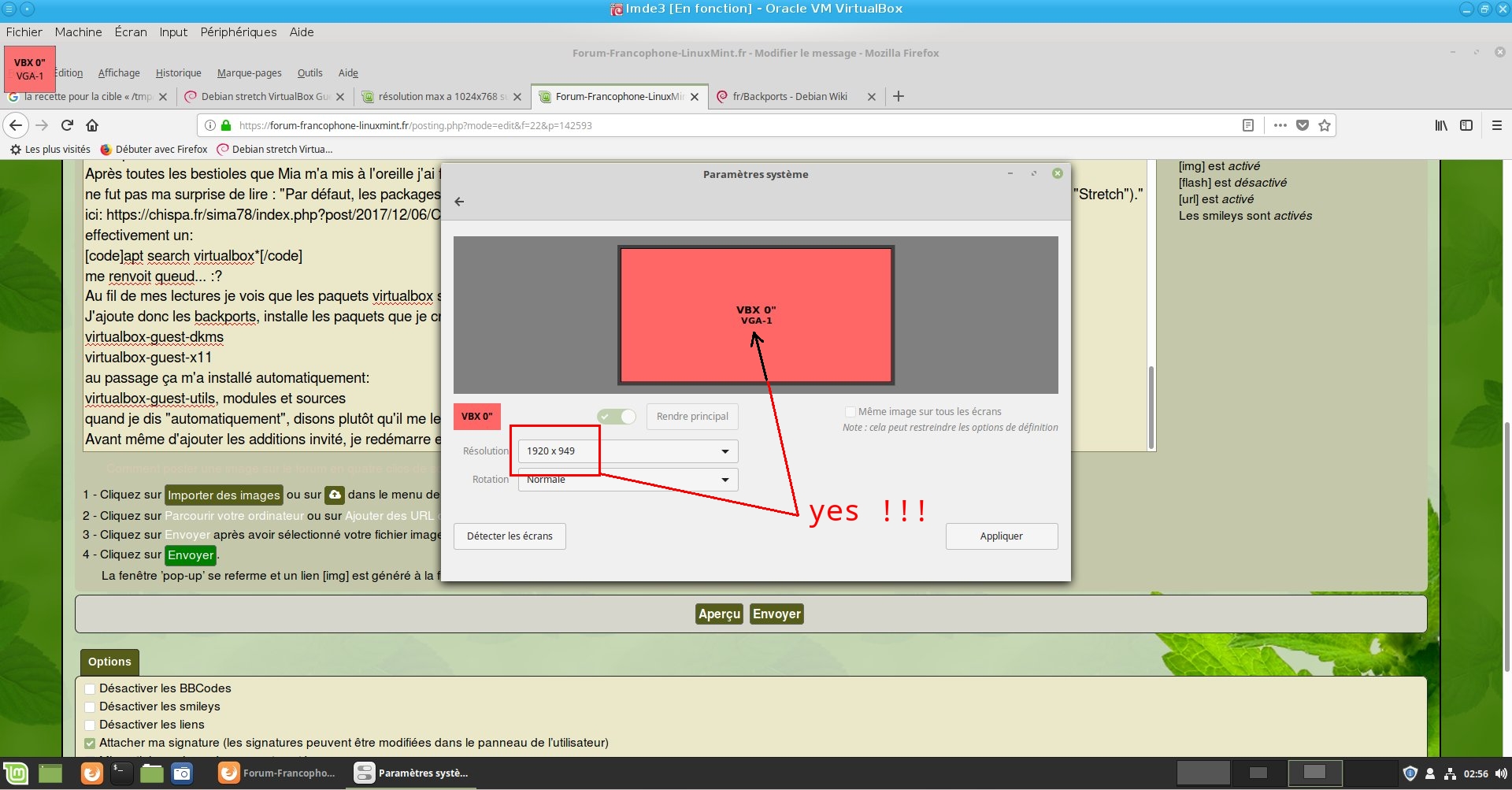

Donc pour en revenir à la solution.
Après toutes les bestioles que Mia m'a mis à l'oreille j'ai fait des recherches à base de virtualbox&debian et quelle
ne fut pas ma surprise de lire : "Par défaut, les packages de VM VirtualBox ne sont pas disponibles dans les dépôts de paquets de la Debian 9 (nom de code "Stretch")." ici: https://chispa.fr/sima78/index.php?post ... tributions
effectivement un:
apt search virtualbox*
me renvoit queud... :?
Au fil de mes lectures je vois que les paquets virtualbox sont toujours dispos dans les backports.
J'ajoute donc les backports, installe les paquets que je crois opportuns:
virtualbox-guest-dkms
virtualbox-guest-x11
au passage ça m'a installé automatiquement:
virtualbox-guest-utils, modules et sources
quand je dis "automatiquement", disons plutôt qu'il me les a aimablement proposé et que j'ai accepté.
Avant même d'ajouter les additions invité, je redémarre et.....
Je remercie une nouvelle fois les intervenants (surtout Mia :kissing_heart:). je remercie FFLM, le meilleurs des forums
