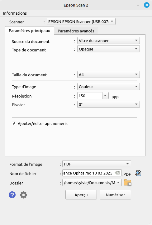

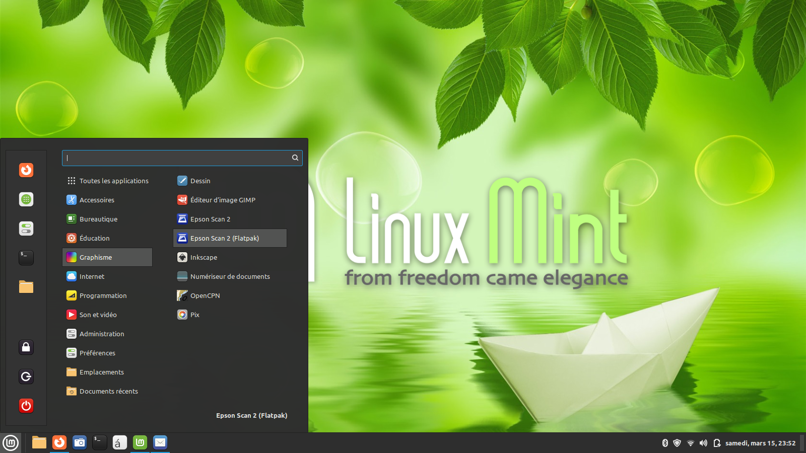

Et coucou les Kikis ! Bon moi, comme d'habitude, je n'y connais rien , mais j'ai un "vieux" scanner Epson que je fais fonctionner avec Epson Scan2 Flatpak (ne me demandez pas pourquoi Flatpak, c'est un autre sujet que je viens d'ouvrir), en revanche, mon scanner fonctionne super bien ! Voilà, c'est tout ! si ça peut aider !!! :l :l :l

Et Voilà !
