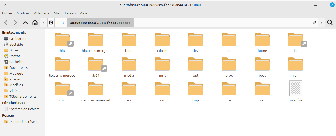

Quand tu fait
tu accèdes donc a cette partition ,
Va dans le répertoire home, puis dans le répertoire personnel (adelaide je pense) essaye d'y créer un dossier ou coller un un fichier ou dossier, si oui, ben il te faut faire un lien vers le panneau gauche du gestionnaire de fichiers
si tu ne peut rien faire il faudra récupérer les permissions , que tu peux faire graphiquement avec le logiciel Disques
thunar /mnt/38396be0-c550-415d-9ce8-f73c30ae4a1atu accèdes donc a cette partition ,

J'ai réussi à coller un fichier. Mais je ne sais pas comment on créé un lien vers le panneau gauche. J'ai trouvé la fonction "créer un lien".Jennatux a écrit : mer. 4 mars 2026 15:11 Quand tu faitCode : Tout sélectionner

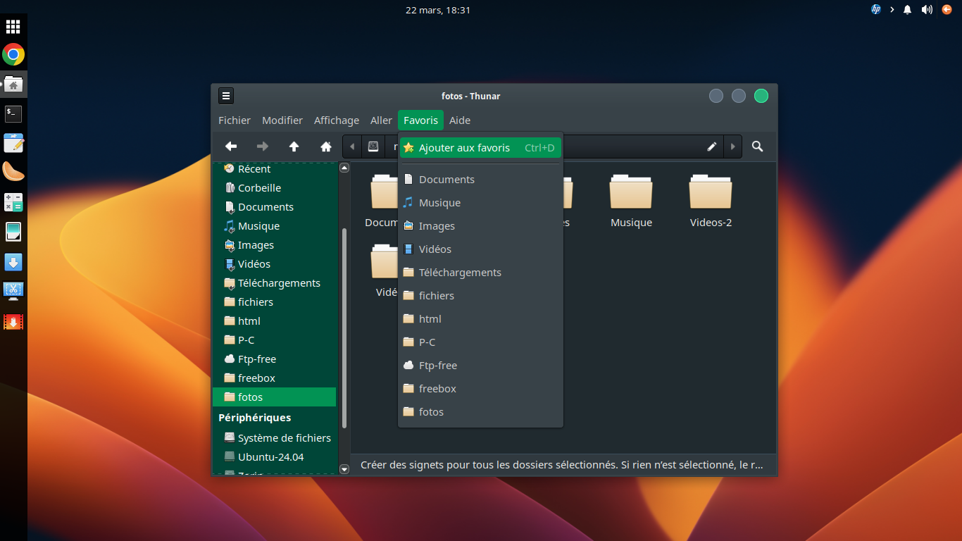

tu peux aussi simplement faire un glissé déposé du dossier en question dans le panneau de gauche "emplacement"
il crééra le lien tout seul
