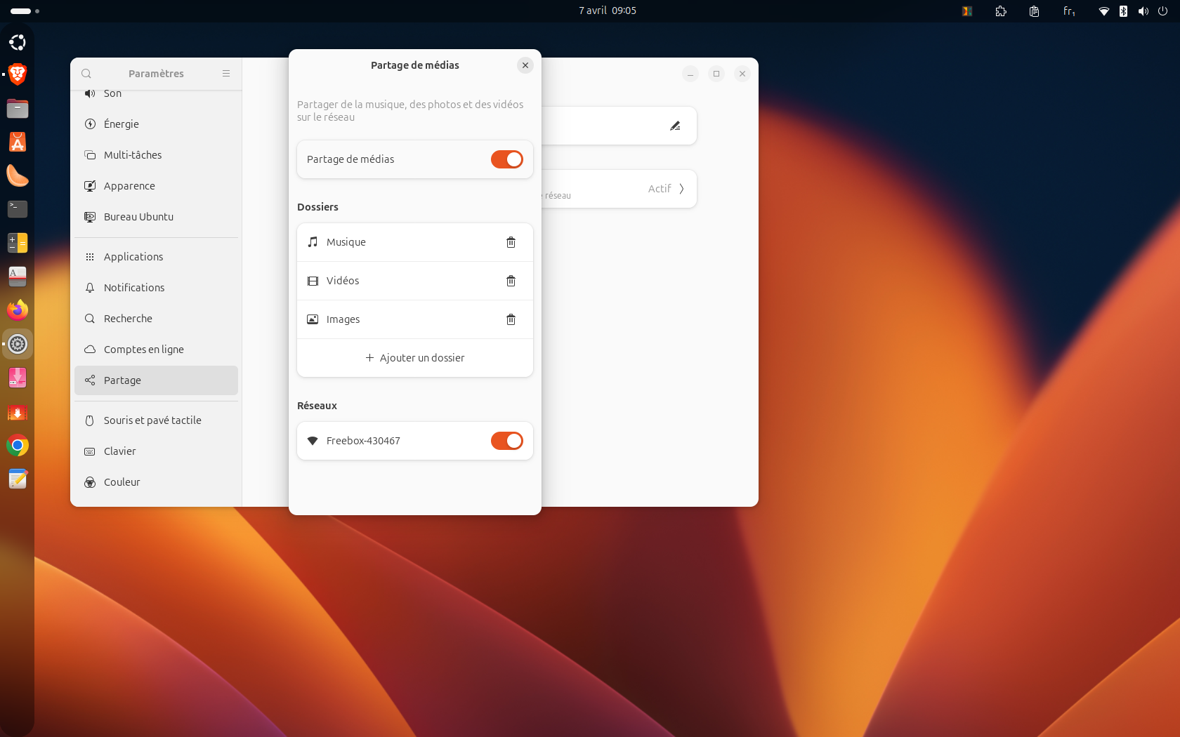

Jennatux a écrit : lun. 6 avr. 2026 16:19 si tu tapes rygel dans le menu, non plus ?
J'ai essayé ce matin sur xubuntu, j'ai mis la capture
essaye en collant dans le terminal
rygel-preferences

Ce logiciel est un logiciel prévu pour gnome,devrait fonctionner sur Cinnamon , je croyais même que c’était intégré comme sur Ubuntu
et dans ce domaine je n'y connais pas du tout, j'utilise rygel parce que c'est déjà sur Ubuntu et qu'il n'y qu'une case a cocher pour que ça fonctionne
donne le retour de
rygel

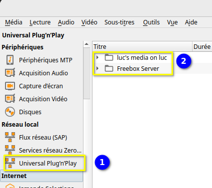

Ce que je voulais savoir c'est quand tu lances rygel (sans préférences) en terminal apparaît il un message d'erreur, simplement cette commande lance le démarrage de rygel qui travail en fond et la base de données se créée , ça peu mettre longtemps
As tu sur ton pc un logiciel qui peut lire les réseau ,tu peut regarder sur ton téléviseur
ou sur vlc par exemple si pas installé
sudo apt install vlc
Tu lances VLC, tu vas a Vue, tu cliques sur liste de lecture
Dans le menu a gauche tu cherches " Universal Plug'n'Play " , tu dois voir ta base de données et tu regardes si tu vois tes fichiers
Par exemple sur ma capture on peut voir mon serveur Rygel et ma Freebox
Apres si tu ne vois pas tes fichiers, c'est que la base n'est pas encore créée , ça peut être long , mais si ça ne vas pas , je ne sais pas
Sur Ubuntu tout est pret , juste cocher la case "Partage de médias", alors que peut etre que tu n'aies rien a parametrer d'autres
Le fichiers de conf est dans .config
xed ~/.config/rygel.conf
